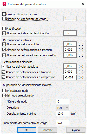

Haga clic en Criterios adicionales para detener el análisis en el cuadro de diálogo Opciones de algoritmo de análisis no lineal para ejecutar un análisis no lineal con un incremento definido por el usuario del parámetro de carga.
En el análisis no lineal estándar, la carga aplicada con el incremento dλ = 1,0 / X, donde X - número de incrementos de carga. Por lo tanto, el coeficiente de carga máximo posible (λ) que se puede alcanzar para los cálculos de convergente, λ max = 1.0.
El coeficiente de carga máxima λ max es indefinido o puede ser definido por el usuario.
Los siguientes criterios están disponibles para detener el análisis:
El análisis se realiza hasta que se alcanza la divergencia del proceso iterativo.
El análisis se realiza hasta que se obtiene el valor λ max = λ max (definido por el usuario) o hasta que se alcanza la divergencia del proceso iterativo. El análisis se detiene si se da una de las condiciones.
El análisis se realiza hasta que la plastificación se inicia en cualquier punto de la sección de al menos un elemento elástico-plástico o hasta que se obtiene la divergencia del proceso iterativo. El análisis se detiene si se da una de las condiciones.
El análisis se realiza hasta que la plastificación de cualquier elemento elasto-plástico alcanza el valor límite del estado de plasticidad definido por el usuario (SL max > 0) o hasta que se obtiene la divergencia del proceso iterativo. El análisis se detiene si se da una de las condiciones.
El análisis se realiza hasta que el valor del desplazamiento máximo de cualquier nudo supera el desplazamiento admisible definido por el usuario (>0) o hasta que se alcanza la divergencia del proceso iterativo. El análisis se detiene si se da una de las condiciones.
El análisis se realiza hasta que el valor del desplazamiento máximo de un nudo seleccionado supera el desplazamiento admisible definido por el usuario (>0) o hasta que se alcanza la divergencia del proceso iterativo. El análisis se detiene si se da una de las condiciones.
El análisis se realiza hasta que el valor de las deformaciones totales (valor absoluto de un valor de deformación, el valor de las deformaciones de tensión o las deformaciones de compresión) alcanza un valor definido por el usuario o hasta que se obtiene la divergencia del proceso iterativo. El análisis se detiene si se da una de las condiciones.
El análisis se realiza hasta que el valor de las deformaciones plásticas (el valor absoluto de un valor de deformación, el valor de deformaciones de tensión o deformaciones de compresión) alcanza un valor definido por el usuario o hasta que se obtiene la divergencia del proceso iterativo. El análisis se detiene si se da una de las condiciones.
Es posible definir más de un criterio para detener el análisis. Sin embargo, la definición se limita a un criterio de un grupo determinado, es decir, 1, 2 o 3. Por lo tanto, puede seleccionar por ejemplo 1A, 2A, 3B, pero la definición 1A, 1B o 2A, 2B o 3A, 3B no está permitida.
