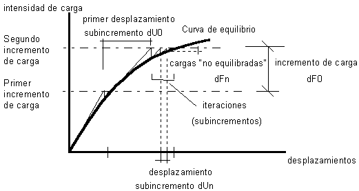

Con el método incremental, el vector de carga de la derecha se divide en n incrementos iguales. Una vez alcanzado el estado de equilibrio del incremento anterior, se aplica un incremento de carga consecutivo a la estructura. Se especifica la norma de fuerzas desequilibradas para cada paso, lo que permite supervisar las relaciones fuerza-deformación de la estructura.
La figura siguiente muestra un ejemplo de un proceso no lineal que utiliza el proceso incremental. Se muestran los valores utilizados para los cálculos no lineales.

Cuando se alcanza el estado de equilibrio, el proceso de iteración se detiene y se comprueba la convergencia del proceso. Los incrementos de desplazamiento dUn y las fuerzas desequilibradas dFn son básicamente cero o un valor suficientemente pequeño en comparación con los parámetros de tolerancia de ambos valores. El proceso de iteración se detiene si se produce una divergencia. La falta de convergencia puede interpretarse como el efecto numérico de las sobrecargas de la estructura o como resultado de una inestabilidad numérica del proceso, como cuando la carga se divide en un número reducido de intervalos. En tales casos, se puede aumentar el número de incrementos de carga, lo que suele contribuir a que se produzca la convergencia en el proceso.
