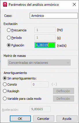

Utilice este cuadro de diálogo para configurar los parámetros del análisis armónico para un caso dinámico.
- Acceso
- Asegúrese de que ya se haya definido un análisis modal.
- Haga clic en Análisis
 Tipos de análisis
 Nuevo.
- Seleccione Armónico en el cuadro de diálogo Tipo de análisis y, a continuación, haga clic en Aceptar.
Nota: También puede acceder a este cuadro de diálogo cambiando el tipo de un análisis dinámico existente a Armónico.
Elementos del cuadro de diálogo
- Caso
-  El nombre del caso de carga.
- Excitación
- Seleccione el tipo de excitación siguiente:
- Frecuencia.
-  Período.
- Pulsación.
- Matriz de masas
- Seleccione el tipo de matriz de masas siguiente:
- Coherentes: matriz completa siempre con respecto a los grados de libertad de rotación.
-  Concentradas con rotaciones: matriz diagonal con respecto a los grados de libertad de rotación.
-  Concentradas sin rotaciones: matriz diagonal sin grados de libertad de rotación.
- Amortiguamiento
-  Especifique los siguientes parámetros de amortiguamiento para el análisis armónico:
- Aceleración
- La aceleración natural de la tierra, que se utiliza para convertir masas en cargas.
