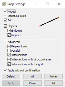

El movimiento del cursor en la pantalla depende del modo de movimiento del cursor. Puede definir los parámetros para el movimiento del cursor en el cuadro de diálogo Método del puntero. Abra este cuadro de diálogo mediante uno de los siguientes métodos:
- Haga clic en el menú Herramientas > Método del puntero.
- Haga clic en el icono Método del puntero en la esquina inferior izquierda del área de dibujo.
En la parte superior del cuadro de diálogo, hay tres modos de movimiento del cursor:
- Nudos: permite definir el cursor del ratón para forzarlo a solo los nudos que ya existen en la estructura. En este modo, el cursor se puede forzar a objetos como polilíneas, contornos, etc. Sin embargo, para ello, también debe especificar un parámetro de Objetos.
- Líneas de construcción: permite definir el cursor para forzarlo solo a los nudos en la intersección entre las líneas de construcción definidas por un usuario. (Nota Las líneas deben estar visibles en el área de dibujo).
- Cuadrícula: permite definir el cursor para forzarlo solo a los nudos situados en los puntos de cuadrícula del área de dibujo. (Nota La cuadrícula debe estar visible en el área de dibujo). Puede modificar el paso de la cuadrícula (distancia entre los vértices) mediante el cuadro de diálogo de Paso de la cuadrícula.
En el centro del cuadro de diálogo, las siguientes opciones permiten especificar los parámetros de método del puntero para barras, líneas y polilíneas:
- Final: el cursor se fuerza a los finales de las barras y los segmentos de objetos. Si se desactiva esta opción, se desactiva la opción Centro. Debe seleccionar Final y la opción Centro para activar el forzado del cursor al centro.
- Centro: el cursor se fuerza a los centros de las barras y los segmentos de objetos. Debe seleccionar Final y la opción Centro para activar el forzado del cursor al centro.
A continuación, se indican las opciones avanzadas de configuración del método del cursor. Permiten forzar el cursor a puntos intersecantes y perpendiculares. Esta opción permite que el cursor del ratón siga las líneas verticales y horizontales, además de localizar sus intersecciones con barras o líneas de construcción. Están disponibles los siguientes modos:
La parte inferior del cuadro de diálogo presenta los siguientes botones:
- Por defecto: al hacer clic en este botón, se seleccionan los parámetros básicos del método del puntero. Entre los parámetros básicos del método del puntero, se incluyen las siguientes opciones: Nudos, Líneas de construcción, Cuadrícula, Objetos - final, Avanzado - intersecciones.
- Todo: al hacer clic en este botón, se seleccionan todas las opciones disponibles en el cuadro de diálogo Método del puntero.
- Nada: al hacer clic en este botón, no se seleccionar ninguna opción del cuadro de diálogo Método del puntero.
