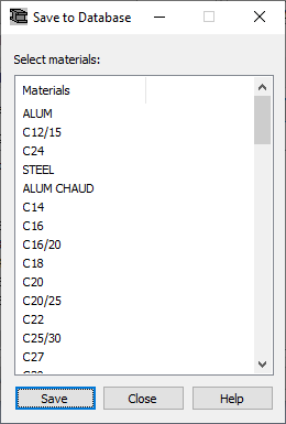

Este cuadro de diálogo guarda un material en el catálogo de materiales actual. Abra el cuadro de diálogo. Para ello, haga clic en
 en el cuadro de diálogo Materiales.
En el centro del cuadro de diálogo, se muestra una lista de materiales definida en Robot. Al abrir el cuadro de diálogo, el programa resalta todos los materiales que no se han guardado en el catálogo. Al hacer clic en
, se guardan los materiales resaltados en el catálogo de materiales actual.
