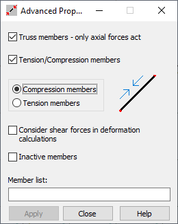

Esta opción se utiliza para especificar propiedades adicionales para barras de estructura como: barras de celosía (para las que actúan esfuerzos axiales), barras que sólo pueden funcionar en tracción o compresión, así como barras para las que se tiene en cuenta la influencia de esfuerzos cortantes en deformaciones de estructura. Abra el cuadro de diálogo Características avanzadas mediante uno de los siguientes métodos:
Las opciones siguientes están disponibles en el cuadro de diálogo de la tarea:

Si se selecciona, se muestran dos opciones adicionales:
Las barras comprimidas y las barras traccionadas pasan a estar disponibles. El campo de la parte inferior del cuadro de diálogo permite definir barras (gráficamente o introduciendo sus números) de la siguiente manera: barras de celosía, barras en tracción o compresión, o barras para las que se tiene en cuenta la influencia de los esfuerzos cortantes en los cálculos de las deformaciones de la estructura.
