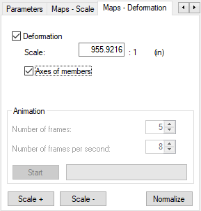

En la ficha Mapas - Deformación del cuadro de diálogo Análisis de tensiones - estructura, puede especificar la escala de deformación para los cálculos de tensión.
Especifique los parámetros de deformación:
Una vez generada la vista 3D, especifique los parámetros de animación:
Al hacer clic en Iniciar, el software lleva a cabo la animación en función de los parámetros especificados. Mientras la animación se muestra en pantalla, utilice los controles para detener, reanudar o rebobinar la animación. Puede guardar la animación generada como un archivo AVI o bien abrir y reproducir un archivo AVI en el que se haya guardado una animación generada previamente.
