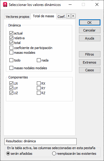

Seleccione la ficha Total de masas en el cuadro de diálogo Columnas para seleccionar los parámetros de total de masas para la presentación.
Se pueden seleccionar los siguientes valores para la presentación.
- Actual. Después de seleccionar la dirección adecuada del grado de libertad, (UX, UY, UZ, RX, RY, RZ), las columnas cuyo porcentaje de masas está incluido en el modo propio actual aparecerán en la tabla.
-  Relativa. Después de seleccionar la dirección adecuada del grado de libertad, (UX, UY, UZ, RX, RY, RZ), las columnas cuyo porcentaje de masas va desde 1 al modo propio actual aparecerán en la tabla.
-  Total. Después de seleccionar la dirección adecuada del grado de libertad, (UX, UY, UZ, RX, RY, RZ), las columnas en las que esté incluida la suma total de masas aparecerán en la tabla.
-  Coeficiente de participación. Después de seleccionar la dirección adecuada del grado de libertad, (UX, UY, UZ, RX, RY, RZ), las columnas en las que se indiquen los coeficientes modales de participación de cada grado de libertad aparecerán en la tabla.
- Componentes. Según la selección realizada en el cuadro de diálogo, en la tabla aparecerán las columnas en las que se indiquen los componentes UX, UY, UZ, RX, RY o RZ de la masa actual, la masa total y los coeficientes modales de participación.
