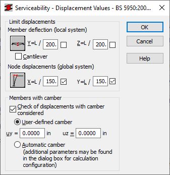

Esta opción se utiliza para definir parámetros normativos adicionales que determinan los valores de desplazamiento (desplazamientos límite). Está disponible después de pulsar el botón Servicio del cuadro de diálogo Definición de la barra - parámetros.
El usuario puede definir desplazamientos límite (flechas de barra en las direcciones X e Y, desplazamientos de nudo en las direcciones X e Y) y, además, al definir flechas límite de barra, el usuario puede determinar si la barra es una ménsula. En la parte inferior del cuadro de diálogo, se pueden definir los parámetros de las barras con contraflecha:
