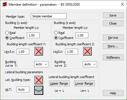

Esta opción permite determinar los parámetros normativos de un tipo de barra. Está disponible si se selecciona la opción Definir un nuevo tipo de barra en el cuadro de diálogo Tipo de barra o se pulsa el botón Parámetros del cuadro de diálogo Definiciones.
En el campo Tipo de barra, se especifica el nombre del tipo de barra seleccionado (aquí se puede introducir cualquier nombre del tipo de barra definido). En los campos Pandeo respecto al eje Y y Pandeo respecto al eje Z, se puede determinar la longitud de una barra para el plano adecuado. Hay dos formas de definir esta longitud:
Para una definición simultánea de varias barras cuyas longitudes reales difieren cuando, por ejemplo, los apoyos adicionales están espaciados uniformemente, el segundo método mencionado es muy conveniente. Si el conjunto de parámetros establecidos se va a guardar como categoría, es necesario introducir la longitud de este modo. Si se introduce el valor 1.0, se garantiza que se aceptará la longitud real de cada barra definida con la categoría Ly.
Los coeficientes de longitud de pandeo de las barras en ambas direcciones pueden definirse en el campo Coeficiente de longitud de pandeo. La longitud real de la barra (o la suma de las longitudes de las barras de componentes) se introduce automáticamente en los campos correspondientes.
El coeficiente de longitud de pandeo depende de la condición de apoyo final de los nudos de barra del plano de pandeo. La longitud de pandeo de una barra también puede definirse en el cuadro de diálogo Tipos de pandeo, que se abre al pulsar el icono que representa el tipo de modelo de pandeo seleccionado. Aquí se proporcionan los esquemas de apoyo típicos de las barras; cuando se selecciona una de ellas, el valor del coeficiente se acepta o se calcula automáticamente.
Los iconos del cuadro de diálogo se dividen en dos grupos: el primero contiene los métodos (normativos) típicos de apoyo de las barras y los valores correspondientes de los coeficientes de pandeo, mientras que el otro contiene los iconos de las opciones utilizadas para el cálculo del coeficiente de pandeo de los pilares de los pórticos de varios pisos.
El pandeo siempre se tiene en cuenta en los cálculos cuando un esfuerzo de compresión actúa en una barra, incluso aunque sea insignificante en comparación con otros esfuerzos internos. El programa no realiza por sí solo un análisis independiente que determine si los efectos del pandeo pueden omitirse o no. Si el usuario desea excluir los efectos de pandeo de los cálculos, debe seleccionarse el último icono. Si se pulsa, se omitirá el pandeo en el proceso de cálculo.
Las opciones de Curva de pandeo permiten al programa adoptar curvas de pandeo. Si se elige la opción auto, el programa seleccionará por sí mismo una curva de pandeo adecuada para la sección aplicada según la tabla 23 de la norma y, en otros casos, el programa realizará los cálculos con la curva de pandeo definida por el usuario.
En el campo Parámetros de pandeo lateral, el usuario puede seleccionar las opciones utilizadas durante la verificación del pandeo lateral de la barra: el tipo de pandeo lateral, el valor del coeficiente mLT y el coeficiente de longitud de pandeo lateral para las alas superior e inferior. Al pulsar el icono correspondiente, se abre el cuadro de diálogo para definir los parámetros adecuados.
La opción Tipo de pandeo lateral permite definir los parámetros de pandeo lateral adecuados según la norma en función del patrón estático de la barra. Según lo exija la norma, se debe aceptar uno de los patrones incluidos en ella. Los patrones en forma de iconos reflejan exactamente los elementos adecuados de la norma. Si se selecciona el último icono, los efectos del pandeo lateral no se tendrán en cuenta durante los cálculos.
Para determinar las condiciones de pandeo lateral, también es necesario especificar un valor del coeficiente de distribución del momento.
Para realizar los cálculos de pandeo lateral, es necesario definir para una barra la distancia entre secciones protegidas frente a la torsión, lo que se denomina longitud de pandeo lateral. Es necesario distinguir dos longitudes de pandeo (para las alas inferior y superior), ya que es posible fijar las alas superior e inferior por separado y pueden producirse tensiones de compresión en diferentes casos de carga en esas alas. Por lo tanto, el usuario debe proporcionar un valor de coeficiente por el que se debe multiplicar la longitud de la barra base para obtener la longitud de pandeo lateral. Se supone que la longitud Iz es la longitud base. El valor del coeficiente puede introducirse directamente o mediante la selección del icono que representa un caso típico de unión para el que se elegirá automáticamente el coeficiente (consulte longitud teórica de las vigas y longitud de alabeo de la ménsula).
Una vez pulsado el botón Más, aparece un cuadro de diálogo adicional en la pantalla en el que el usuario puede definir los restantes parámetros de tipo de barra descritos en la norma como, por ejemplo, el coeficiente de momento equivalente, los parámetros de sección, etc.
Después de pulsar el botón Servicio, se abre en la pantalla un cuadro de diálogo adicional, en el que se pueden definir los parámetros de tipo de barra (desplazamientos límites y contraflecha).
Una vez pulsado el botón Rigidizadores, se muestra en la pantalla un cuadro de diálogo adicional, en el que el usuario puede definir los rigidizadores (rigidizadores transversales) a lo largo de la longitud de la barra.
Al pulsar el botón Guardar, se añade el tipo de barra con un nombre definido y los parámetros especificados en la lista de tipos de barra de acero definidos anteriormente.
