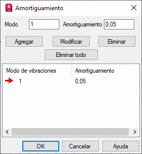

Para definir el valor de amortiguamiento para un modo propio, introduzca el número de modo propio y el valor de amortiguamiento correspondiente y haga clic en Añadir.
También puede modificar y suprimir las filas activas de la tabla. Para ello, haga clic en los botones correspondientes. Haga clic en el botón Eliminar todo para suprimir la lista definida de amortiguamiento.
Puede definir un valor de amortiguamiento para cada modo o solo para los modos seleccionados. Un valor de amortiguamiento para valores intermedios que no están definidos en la lista se interpola en función de los valores especificados. Los valores inicial y final son constantes. Esto se muestra en la siguiente imagen:
