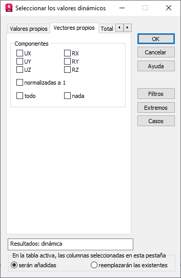

Seleccione la pestaña Vector propio en el cuadro de diálogo Columnas para seleccionar los parámetros de la presentación del vector propio.
Se pueden seleccionar los valores siguientes:
-  UX, UY, UZ, RX, RY o RZ. Si se seleccionan, añaden columnas que contienen respectivamente los componentes UX, UY, UZ, RX, RY o RZ de los vectores propios obtenidos durante los cálculos.
- Normalizadas a 1. Los valores de los componentes de vector se calcularán de forma que la longitud del vector propio sea igual a 1.
