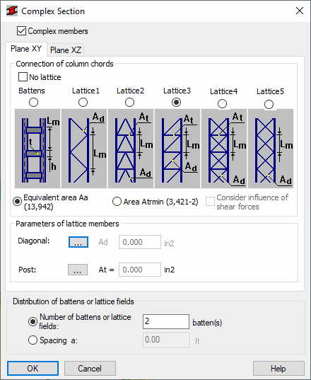

Utilice esta opción para definir los parámetros de las barras compuestas. Para acceder al cuadro de diálogo, haga clic en el botón Sección compuesta del cuadro de diálogo Definición de la barra - Parámetros.
Seleccione la opción Barras compuestas para realizar los cálculos de las barras utilizando las directrices para las barras compuestas según el punto 3.42 (columnas con diagonales) y 3.43 (columnas con riostras) de la norma CM66.
El campo Disposición de riostras o de diagonales define la disposición de los elementos que conectan cordones de pilares individuales. Hay dos formas de especificar la distribución de los elementos:
Los planos de riostra (diagonales) correspondientes son paralelos a los ejes locales de una sección compleja (x - eje longitudinal de la barra, y - eje horizontal, z - eje vertical). En la ficha Plano XY se definen tipos de riostras o diagonales situados en el plano paralelo al eje local Y. De forma análoga, la ficha Plano XZ se utiliza para definir los parámetros de riostras o diagonales/postes situados en el plano paralelo al eje local Z. Si se selecciona la opción Sin arriostramiento, los cálculos no tienen en cuenta el hecho de que se trata de una barra compuesta y se realizan suponiendo que los cordones son un todo completamente integrado en un plano determinado.
Al seleccionar la opción Riostras, se activa la definición de las dimensiones básicas de la riostra. Las riostras se definen como una placa rectangular (altura, espesor) o como una sección estándar de la base de datos de secciones. Después de seleccionar una de las Posiciones de diagonales/postes (Celosía 1-5), se puede acceder a las opciones para permitir la definición de las barras de diagonales. Puede definir diferentes secciones para las diagonales y los postes. Al pulsar el botón (...) a la derecha de las opciones Diagonal y Poste, se abre el cuadro de diálogo Selección de la sección, donde se define un nombre de las diagonales. Al seleccionar una sección, su área se introduce automáticamente en el campo de edición Ad (en). En el caso de determinadas diagonales, se puede utilizar uno de los tres métodos disponibles para el cálculo de la esbeltez equivalente de una barra compuesta. Después de activar la opción ÁSuperficie equivalente Aa, los cálculos de la esbeltez equivalente se realizan según el punto 13,942, mientras que después de activar la opción Área Atrmin, según el punto 3,421-2. Si se selecciona la opción Considerar el impacto de los esfuerzos cortantes, los cálculos se realizarán de acuerdo con la tabla incluida en el punto 3,421-2.
En la ventana de resultados detallados, aparece una ficha adicional Riostras/Diagonales, donde se presentan los resultados de las barras compuestas.
