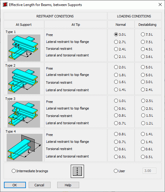

Esta opción permite definir las distancias entre las secciones transversales de las barras protegidas contra la torsión, es decir, la longitud de pandeo lateral de una ménsula. Para acceder a esta opción, realice lo siguiente:
El cuadro de diálogo muestra la Tabla 16 de IS 800.
En la parte inferior del cuadro de diálogo se encuentra la opción Arriostramientos intermedios. Seleccione esta opción y haga clic en
 para abrir el cuadro de diálogo de Arriostramientos internos.
