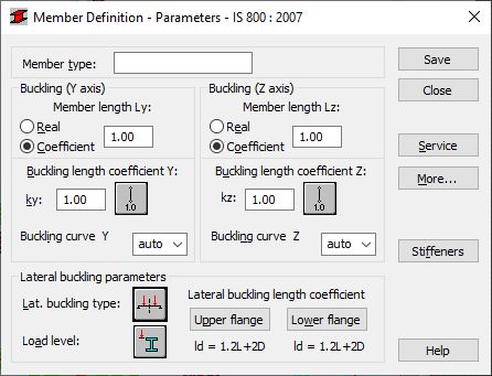

Utilice el cuadro de diálogo Definición de la barra - Parámetros para definir los parámetros del tipo de barra para la norma india de acero IS 800: 2007. Abra el elemento siguiendo uno de estos métodos:
-  Seleccione el icono de definición de la nueva barra de acero del cuadro de diálogo de Tipo de barra
- Seleccione el botón Parámetros en el cuadro de diálogo Definición.
Los siguientes parámetros se definen en el cuadro de diálogo:
- Tipo de barra: el nombre de un tipo de barra seleccionado (puede introducir cualquier nombre del tipo de barra en este campo).
- Pandeo respecto al eje Y o respecto al eje Z: define la longitud de una barra para el plano apropiado. Existen dos formas de definir esta longitud:
- Seleccione Real, introduzca un valor para la longitud de la barra.
- Seleccione Coeficiente, introduzca un coeficiente por el que se multiplique la longitud real de la barra para obtener el valor necesario. Por ejemplo, si se introduce el valor 0.25, significa que la longitud correspondiente es igual a 1/4 de la longitud real. Utilice este método para definir simultáneamente varias barras cuyas longitudes reales difieren, mientras que los apoyos adicionales, por ejemplo, están espaciados uniformemente. Si desea guardar los parámetros definidos como una categoría, debe definir la longitud de esta forma. Si introduce el valor 1.0, para cada miembro que defina como Ly utilizando la categoría, Robot asume su longitud real.
- Coeficiente de longitud de pandeo (Ky y Kz): define los coeficientes de longitud de pandeo de la barra en ambas direcciones. La longitud real de la barra (o la suma de las longitudes de las barras del componente) se introduce automáticamente en los campos correspondientes.
- El coeficiente de longitud de pandeo depende de las condiciones de apoyo de los extremos de los nudos de las barras en el plano de pandeo. La longitud de pandeo de la barra también puede definirse en el cuadro de diálogo de Diagramas de pandeo, que se abre al seleccionar el icono que representa un tipo seleccionado del modelo de pandeo de la barra. Incluye diagramas típicos de apoyo de barras; cuando se selecciona una, Robot acepta o calcula automáticamente el valor del coeficiente.
- Los iconos del cuadro de diálogo se dividen en dos grupos: el primero contiene métodos típicos (basados en normas) de barras de apoyo y los valores correspondientes de coeficientes de pandeo, mientras que el otro contiene iconos de opciones para calcular el coeficiente de pandeo de pilares de estructuras altas
- Curva de pandeo (Y y Z). Define curvas de pandeo. Si selecciona automático, Robot selecciona una curva de pandeo adecuada para la sección utilizada de acuerdo con los requisitos de la norma; de lo contrario, Robot realiza los cálculos asumiendo una curva de pandeo definida por el usuario.
- Parámetros de pandeo lateral (Lb y Cb): define las opciones utilizadas durante la verificación del pandeo lateral de la barra. Puede acceder a las opciones seleccionando el icono correspondiente.
Para realizar cálculos de pandeo lateral, es necesario especificar la distancia entre las secciones transversales protegidas contra la torsión de una barra, es decir, la longitud de pandeo lateral. Puede distinguir dos longitudes de pandeo lateral, ya que el ala superior o inferior se puede fijar por separado y la tensión de compresión puede producirse en el ala superior o inferior para diferentes casos de carga. El cuadro de diálogo muestra los valores del coeficiente por el que se multiplica la longitud de la barra base para obtener la longitud de pandeo lateral. Robot asume la longitud l como la longitud base. Puede introducir el valor del coeficiente o seleccionar un icono que represente un caso de reparación típico y el coeficiente correspondiente se seleccionará automáticamente.
Nota: Los símbolos incluidos en el cuadro de diálogo anterior se explican en el cuadro de diálogo
Resultados (ficha Resultados detallados). En el cuadro de diálogo Resultados, puede encontrar definiciones de todos los parámetros utilizados en los cálculos de barras de acero y las cantidades resultantes obtenidas después de los cálculos de barras.
Seleccione el botón Más para acceder a un cuadro de diálogo adicional para definir los parámetros de tipo de barra especificados en la norma.
Seleccione el botón Servicio para abrir un cuadro de diálogo adicional para definir los parámetros del tipo de barra (desplazamientos límite, flechas iniciales).
Pulse Guardar para añadir un tipo de barra con el nombre y los parámetros definidos a la lista de tipos de barras de acero definidos previamente.
