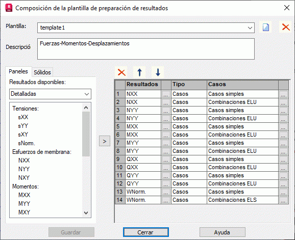

Haga clic en (...) en el cuadro de diálogo Preparación de resultados para definir plantillas de preparación de resultados para la visualización del mapa.
El cuadro de diálogo proporciona las siguientes acciones.
- Crear una plantilla nueva.
- Editar una plantilla existente (nombre, descripción, resultados y orden de almacenamiento en búfer).
- Suprimir una plantilla existente.
Especifique un nombre de plantilla y una breve descripción que explique su finalidad.
Los resultados se dividen de la siguiente manera:
- Por el tipo de objeto (Paneles y Sólidos) para el que se calculan.
- Por categoría de acuerdo con la división del cuadro de diálogo Mapas (Detallados, Extremos y Compuestos) para tipos de objeto individuales.
Haga clic en > para mover los resultados presentados en las fichas Paneles o Sólidos a una plantilla definida.
En la tabla de la derecha del cuadro de diálogo, se muestran los resultados que se deben preparar para la plantilla definida:
- La columna Resultados establece los parámetros de resultados (Dirección, Capa y Alisar). Haga clic en (...) para abrir el cuadro de diálogo de definición de parámetros.
- La columna Tipo determina los tipos de resultados (fuerzas, momentos, tensiones, desplazamientos y otros) que se prepararán.
- La columna Casos determina los tipos de casos (casos únicos o envolvente superior/inferior) y los casos en los que se prepararán los resultados. Puede indicar una lista de casos o seleccionar categorías de casos predefinidas (naturaleza, tipo de análisis, combinaciones, combinaciones ELU o ELS, etc.). Haga clic en (...) en la columna Casos para abrir el cuadro de diálogo para seleccionar casos.
