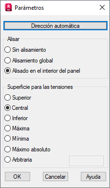

Haga clic en (...) junto a la columna Resultados en el cuadro de diálogo Composición de la plantilla de preparación de resultados para abrir el cuadro de diálogo Parámetros. Aquí puede seleccionar los siguientes parámetros para visualizar mapas:
- La dirección de proyección de los resultados (para obtener más información, consulte Selección de la dirección).
- La opción para suavizar los mapas, en el campo Alisado (para obtener más información, consulte Mapas (paneles).
- La superficie: Superior, Central, Inferior, Máxima, Mínima, Máximo absoluto o Arbitraria (las coordenadas se especifican en el campo junto a la opción), en el campo Superficie para las tensiones. La selección de una superficie es importante al presentar los resultados de las tensiones en losas.
