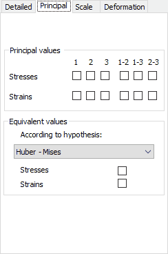

Haga clic en la ficha Principal del cuadro de diálogo Mapas para los sólidos para visualizar las siguientes opciones.
Se pueden seleccionar tensiones y deformaciones para la presentación. Solo se puede seleccionar uno de los resultados en todas las fichas.
Los valores reducidos se presentan de acuerdo con la hipótesis seleccionada. Están disponibles las siguientes hipótesis:
