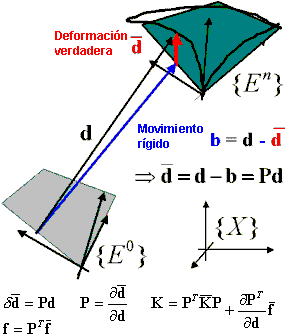

La idea es deducir su parte asociada con el movimiento rígido (que no genera deformaciones ni tensiones) de la deformación total del elemento. Las tensiones resultantes y las fuerzas de los elementos se evalúan para determinar la parte real de la deformación.
El procesamiento de elementos se realiza con respecto al pórtico del elemento {E} unido rígidamente con el elemento desplazado. Después, las fuerzas calculadas y la matriz de rigidez se transforman al sistema global.
La deducción del movimiento del cuerpo rígido es equivalente a la proyección. La secuencia de operaciones realizadas en los incrementos de desplazamiento, las fuerzas y la matriz de rigidez del elemento se ilustra de la siguiente forma:
