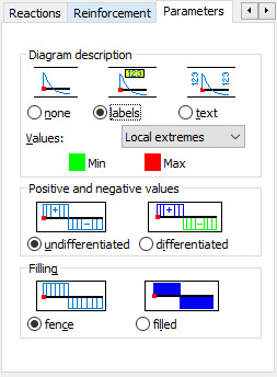

Una vez seleccionada la ficha Parámetros en Diagramas - barras, se muestra lo siguiente:
Puede seleccionar un método para visualizar los diagramas en las estructuras de este cuadro de diálogo:
- El campo Descripción de los diagramas permite decidir cómo se presentan las descripciones de las cantidades en un diagrama:
- Nada: no se muestran las descripciones de los diagramas de cantidades en el cuadro de diálogo Diagramas.
- Nombre: las descripciones de los diagramas de cantidades disponibles en el cuadro de diálogo Diagramas se muestran como etiquetas que presentan valores en los puntos seleccionados de las barras. Las etiquetas se alejan ligeramente de los diagramas.
- Texto: las descripciones de los diagramas de las cantidades disponibles en el cuadro de diálogo Diagramas se muestran como valores en los puntos seleccionados de las barras. Las descripciones se colocan perpendiculares a la barra.
- Valores: para las dos opciones (nombre y texto), puede utilizar el campo de selección Valores a fin de limitar el número de descripciones de diagrama que se muestran. Están disponibles las siguientes opciones:
- Todos: se muestran descripciones de los diagramas para cada elemento calculado, en sus puntos inicial y final, así como los puntos de valor máximo y mínimo.
- Extremos locales: las descripciones de los diagramas se muestran solo para los valores máximo y mínimo de la barra.
- Extremos globales: las descripciones solo se muestran para los valores máximo y mínimo globales, lo que muestra los valores extremos de toda la estructura.
- En la parte inferior del campo Descripción de los diagramas, las opciones Máx. y Mín. permiten seleccionar un color para las etiquetas y la descripción de los valores máximo y mínimo de un diagrama. (También se puede seleccionar un color en el cuadro de diálogo Preferencias de la ficha Visualización > diagramas de pletina > puntos de los mínimos > puntos de los máximos).
- Los campos de valores positivos y negativos permiten determinar si los valores positivos y negativos de la cantidad mostrada deben diferenciarse por color en los diagramas.
- No distinguidos: si se selecciona esta opción, los diagramas de cantidades del cuadro de diálogo Diagramas se muestran sin distinguir entre los valores positivos y negativos.
- Distinguidos: si se selecciona esta opción, se muestran los diagramas de cantidades del cuadro de diálogo Diagramas para que se puedan distinguir los valores positivos y negativos.
- El relleno determina el llenado de un diagrama, como se indica a continuación:
- Rayado: si se selecciona esta opción, los diagramas de cantidades del cuadro de diálogo Diagramas serán de tipo rayado. El diagrama se rellena con coordenadas en cada paso.
- Uniforme: si se selecciona, los diagramas de cantidades del cuadro de diálogo Diagramas se rellenan con el color seleccionado.
