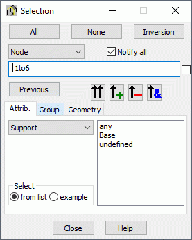

El cuadro de diálogo Selección se utiliza para escoger objetos de la estructura. Se accede a él seleccionando Editar > Seleccionar. También se puede activar para objetos individuales haciendo clic en los siguientes elementos del menú:
selección de nudos,
selección de barras,
selección de casos de carga y
modo de vibración. También se puede seleccionar Ver > Filtro en la tabla.
Las opciones son similares para los tipos de objeto de nudo, barra y caso de carga. Aparecen otras opciones en el cuadro de diálogo Selección si se escoge Modo.
Para llevar a cabo una selección, haga lo siguiente:
La parte inferior del cuadro de diálogo Selección depende del objeto seleccionado. El funcionamiento de las opciones disponibles aquí se describe en función de la selección de nudos.

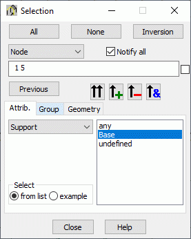

Los nudos se pueden elegir mediante los atributos de nudo apoyo (de objeto), elemento finito, panel, sólido, barra, compatibilidad, unión rígida y emisor. Se seleccionan en la parte derecha del cuadro de diálogo.
Al seleccionar uno de los tipos y hacer clic en
, se añaden todos los nudos de apoyo (independientemente del tipo de apoyo) a los nudos seleccionados.

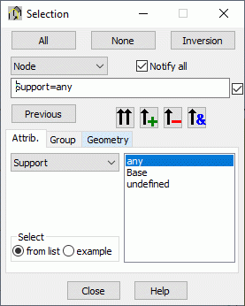

A la derecha de la lista de nudos seleccionados se encuentra una casilla de verificación para determinar la definición del modo de selección. Si no se selecciona, el campo de selección de nudos mostrará los números de nudo correspondientes a los nudos en los que se aplica el apoyo.
Si se selecciona, el campo de selección de nudos mostrará Apoyo = cualquiera.
