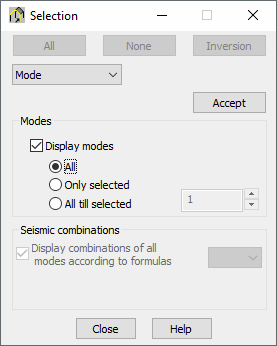

El cuadro de diálogo Selección permite seleccionar los modos de vibración. Se inicia mediante la selección de Editar > Seleccionar cuando la opción Modo está activa. También se activa haciendo clic en
o seleccionando Vista > Filtro mientras se encuentra en la tabla.
Se pueden seleccionar los siguientes parámetros:
Las combinaciones cuadráticas permiten presentar todos los modos de acuerdo con las fórmulas especificadas en el SRSS (Raíz cuadrada de la suma de los cuadrados), el método CQC (Combinación cuadrática completa), 2SM (suma doble) o 10 %.
