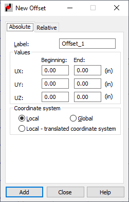

El cuadro de diálogo de Nueva excentricidad tiene dos pestañas:
En la ficha Absoluta, el valor de excentricidad se define especificando un valor de desplazamiento en la dirección de los ejes seleccionados. Este valor de excentricidad no varía independientemente de las operaciones realizadas sobre los elementos en los que se haya definido la excentricidad.
En la ficha Relativa, el valor de excentricidad se define con respecto a otros objetos existentes. Un elemento básico de este tipo de excentricidad ajusta automáticamente un objeto a los objetos que ya existen. (Se ajusta la longitud del objeto seleccionado a otros objetos definidos, es decir, la longitud aumenta o disminuye y se cambia la posición de un objeto con respecto a otro).

Descripción de la pestaña Absoluta:
UX: inicio, UX: fin, UY: inicio, UY: fin, UZ inicio y UZ fin.
