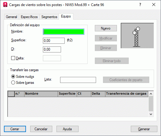

Equipo
Al abrir el cuadro de diálogo Cargas de viento sobre los postes y hacer clic en la ficha Equipo, se muestra el siguiente cuadro de diálogo.
Las opciones de esta ficha definen superficies adicionales que influyen considerablemente en la carga de la estructura con viento, como antenas, mesas, rellenos de estructura, etc.
Para definir superficies adicionales para una estructura, tenga en cuenta lo siguiente:
Nota: Todos los elementos de estructura adicionales (equipos de estructura) que no se ubican en el plano de los muros de la estructura solo se deben definir en la ficha Equipos del cuadro de diálogo. El equipo no se debe modelar mediante barras de estructura, ya que esto podría impedir que el algoritmo reconozca los muros de la estructura.
