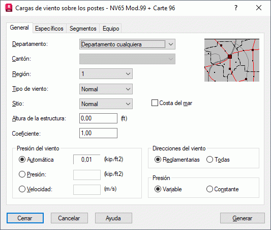

La opción genera cargas de viento y nieve en los siguientes tipos de estructuras: postes de tipo celosía, pilares, torres (torres de apoyo de línea de alto voltaje), torres de transmisión, postes de transmisión, etc.
Genere una carga de viento o nieve mediante las siguientes acciones:
- Haga clic en el menú Cargas > Cargas especiales > Cargas de viento sobre postes.
- Seleccione
Nota: Las cargas sobre los postes solo están disponibles para las estructuras de barras 3D: pórtico 3D y celosía 3D. La base de la estructura debe ser un triángulo equilátero o un rectángulo. Para que la forma sea reconocida, asigne apoyos a los nudos situados en los caballetes de la base de la estructura. Estos deben ser los únicos apoyos definidos en la estructura. Para una estructura con una base triangular, todos los nudos deben estar definidos en los bordes del muro. Las incidencias de nudos en el centro de un muro pueden provocar errores en el algoritmo que reconoce muros de estructura.
Todos los elementos de estructura adicionales (equipos de estructura) que no están colocados en el plano de los muros de estructura solo se deben definir en la ficha Equipo del cuadro de diálogo. El equipo no se debe modelar mediante barras de estructura, ya que podría impedir que el algoritmo reconozca los muros de estructura.
Nota: Las cargas de viento para postes, torres y pilares se generan según la norma francesa NV 65 o NV 65 02/09.
El cuadro de diálogo tiene estas cuatro fichas:
En la parte inferior del cuadro de diálogo, se encuentran los botones estándar (Cerrar, Ayuda y Cancelar), así como el botón Generar. Al hacer clic en Generar, se generan una carga de viento en una torre y una nota de cálculo.
