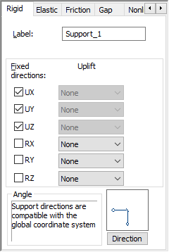

Cuando la ficha Rígido está seleccionada en el cuadro de diálogo Definición del apoyo, se muestra el siguiente cuadro de diálogo.
Para definir un apoyo rígido:

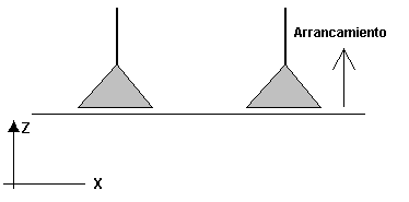

Los apoyos lineales y superficiales se pueden definir en el sistema de coordenadas global o local (compatible con el sistema de un panel o un borde). (No se pueden definir apoyos nodales en un sistema de coordenadas local). Además, puede definir un arrancamiento para cada dirección:
En la parte inferior derecha del cuadro de diálogo, se muestra un diagrama del apoyo que se está definiendo. Al hacer clic en Dirección en el diagrama, se abre el cuadro de diálogo de Dirección del apoyo, donde puede definir la dirección del eje X local para el apoyo. Para determinar el eje, especifique un punto o un nudo o rote un apoyo en relación con cualquier eje del sistema de coordenadas global.
Al hacer clic en Añadir, se añade el apoyo a la lista de apoyos activos.
Al hacer clic en Avanzado, que está disponible para los apoyos nodales y lineales (y no para los apoyos superficiales), se abre un nuevo cuadro de diálogo, Definición del apoyo - avanzado.
