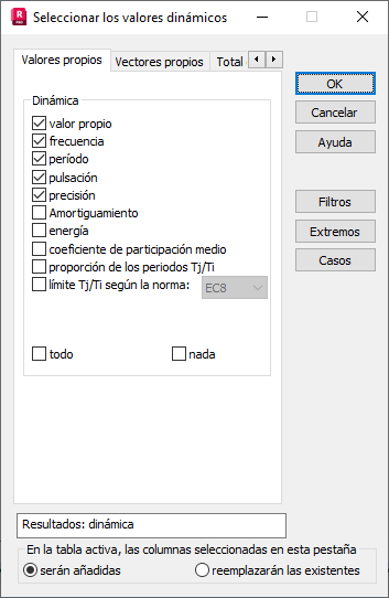

Seleccione la ficha Valores propios en el cuadro de diálogo Columnas a fin de seleccionar las cantidades de análisis dinámico para la presentación.
Se pueden seleccionar los siguientes valores.
-  valor propio: añade una columna para los valores propios establecidos durante los cálculos.
- frecuencia: añade una columna para los valores de frecuencia establecidos durante los cálculos.
- período: añade una columna para los valores de periodo establecidos durante los cálculos.
- pulsación: añade una columna para los valores de pulsación establecidos durante los cálculos.
- precisión (de los cálculos): el valor de precisión describe la medida de finalización de la ecuación del problema propio por el valor propio establecido durante los cálculos.
- Amortiguamiento: valor de amortiguamiento para el modo analizado.
- energía: valor de la energía potencial de la estructura relacionada con una estructura deformada para la estructura analizada.
- coeficiente de participación medio: valor de un coeficiente medio calculado a partir de los valores de los coeficientes de participación espectral para direcciones individuales.
