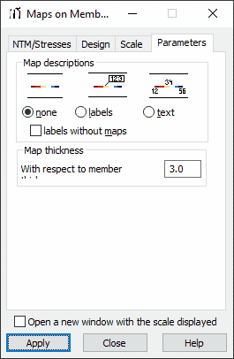

Haga clic en la ficha Parámetros del cuadro de diálogo Mapas para las barras para seleccionar la forma de presentar mapas en las barras de la estructura.
El cuadro de diálogo contiene las opciones siguientes:
- Las descripciones de mapas permiten decidir cómo presentar las descripciones de las cantidades en los mapas.
- ninguna: no se muestran las descripciones de los mapas de las cantidades en el cuadro de diálogo Mapas para las barras.
- fichas: las descripciones de los mapas de las cantidades en el cuadro de diálogo Mapas para las barras se muestran como fichas que presentan los valores en los puntos seleccionados de las barras.
- texto: las descripciones de las cantidades en el cuadro de diálogo Mapas para las barras se muestran como valores en los puntos seleccionados de las barras.
- anotaciones sin mapas: solo se muestran descripciones (en forma de fichas o texto en las barras) para las barras de la estructura, sin mapas de una cantidad seleccionada.
- La opción Espesor de los mapas permite definir un dígito, que determina la proporción de la línea utilizada al visualizar un mapa con el espesor de una línea cuando se muestran barras de la estructura.
