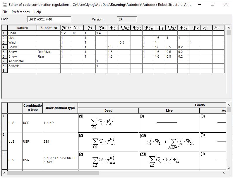

La parte superior del cuadro de diálogo contiene un campo que permite cambiar el nombre. Este nombre permite identificar posteriormente las normas. El campo de solo lectura presenta un número de la versión de software con la que pueden cooperar las normas.
La parte central del diálogo muestra una tabla en la que se pueden modificar los factores de seguridad y los factores de simultaneidad para las naturalezas y subnaturalezas de la carga. Para definir un nuevo registro, hay que determinar su naturaleza en primer lugar. La naturaleza se elige entre siete naturalezas de carga: permanente, explotación, viento, nieve, temperatura, accidental y sísmica. Por cada naturaleza se pueden definir varias subnaturalezas (como explotación - carga de personas, explotación - carga de vehículos, etc.). En la segunda columna de la tabla se proporciona un nombre de subnaturaleza. El siguiente paso es asignar factores de seguridad y simultáneos. El siguiente paso es asignar factores de seguridad y simultáneos. Las columnas siguientes ofrecen los 14 factores disponibles: γ max γ min γ s γ a; ψ 0,1 ψ 0,2 ψ 0,3 ψ 0,n ψ 1; ψ 2,1 ψ 2,n ψ K; ξ 1; ξ 2; respectivamente. Estos factores generan combinaciones según norma.

En la parte inferior de la ventana PondEdit se definen las reglas de generación de combinaciones según norma. En la primera columna, las definiciones deben empezar por introducir el estado límite al que se aplica una combinación determinada. Hay cuatro estados límite disponibles: ELU (combinaciones de comprobación de capacidad de carga), ELS (combinaciones de comprobación de estado de servicio), ACC (combinaciones de comprobación de estado accidental) y ESS (combinaciones de comprobación de estado especial). Una vez elegido el estado adecuado, se puede definir un tipo de combinación. El tipo es una descripción adicional que facilita la posterior identificación de una combinación. Hay nueve descripciones de combinaciones estándar disponibles: STD (estándar), SEI (sísmico), ACC (accidental), RAR (raro, característico), FRE (frecuente); QPR (casi permanente); FUN (fundamental), SIM (simplificado) y EXT (extremo). Si se utiliza alguna de ellas, las combinaciones presentadas recibirán los nombres adecuados en el idioma de trabajo. Además, se puede seleccionar el tipo USR que permite modificar la columna de tipo definido por el usuario (permanente y no dependiente del idioma), así como la ausencia de descripción. En el resto de las columnas, el usuario puede definir las fórmulas de generación de combinaciones según norma. Esto se hace por separado para los tipos de carga permanente, explotación, accidental y sísmica. Si se desea, las reglas de generación pueden elegirse de entre un conjunto predefinido de reglas.
Para las combinaciones basadas en Eurocode, Robot generará el conjunto de combinaciones ELS junto con tres conjuntos adicionales: ELS:CHR (raro, característico), ELS:FRE (frecuente), ELS:QPR (casi permanente).
