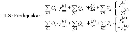

La fórmula "ULS:Earthquake" (ELU:Terremoto) está formada por las piezas afectadas por pesos propios y cargas vivas y sísmicas (para cargas accidentales; se ha introducido 0 para que no se tenga en cuenta en esta combinación). Mediante la lista de componentes predefinidos o descripciones de las regulaciones, se obtiene lo siguiente.
A continuación, se muestra una notación completa de la fórmula para esta combinación.
