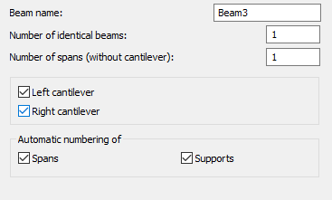

El cuadro de diálogo que se muestra a continuación aparece en la pantalla después de definir los datos básicos de una viga de hormigón armado, seleccionar la viga de hormigón armado con tramos diferentes y pulsar el botón >>.
El cuadro de diálogo anterior permite definir los siguientes parámetros:

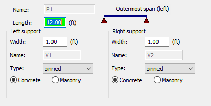

Después de pulsar el botón Siguiente >, el usuario pasa al siguiente cuadro de diálogo, donde se pueden determinar los parámetros de las secciones transversales para tramos individuales de una viga de hormigón armado.
Están disponibles los siguientes tipos de tramo:
 ménsula izquierda
 tramo extremo izquierdo
 tramo del medio
 tramo extremo derecho
 ménsula derecha
En el cuadro de diálogo anterior, el usuario puede especificar el nombre del tramo diseñado (tramo activo) y la información básica sobre la geometría del tramo: longitud del tramo y parámetros de los apoyos del tramo (anchura, nombre de los apoyos derecho e izquierdo, tipo de apoyo: articulado, empotrado o translacional, así como el tipo de material a partir del cual se va a crear el apoyo: apoyo de hormigón o apoyo de ladrillo). También existen opciones para ignorar la torsión en el cuadro de diálogo anterior. Si se activan, se ignorará la torsión en el apoyo seleccionado.

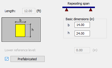

El dibujo anterior presenta las opciones de una sección rectangular (las opciones Considerar la tabla de compresión y Losas huecas están desactivadas).
En la parte superior del cuadro de diálogo, se puede encontrar la información sobre el nombre de la viga y la longitud del tramo (estos campos no están disponibles en este cuadro de diálogo).
En el cuadro de diálogo anterior, el usuario puede definir las dimensiones de la sección transversal de una viga de hormigón armado: b (anchura de la sección) y h (altura de la sección).
Para las opciones activas Considerar la tabla de compresión o Losas huecas, el cuadro de diálogo anterior muestra parámetros adicionales relacionados con las losas adyacentes (espesor de la losa, espesor del prefabricado, longitud y umbral de la losa, longitud del apoyo, etc.).
Si se activa la opción Prefabricado y se pulsa el botón Prefabricado, se abre un cuadro de diálogo adicional para definir los valores de altura y longitud del apoyo de una viga prefabricada.
La parte derecha del cuadro de diálogo contiene también la opción Nivel inferior de referencia. Este campo de edición se utiliza para definir el valor del nivel de la parte inferior de la viga en tramos sucesivos en relación con el primer tramo (la opción no está disponible para el primer tramo de una viga).
