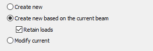

 de este módulo. Aparece en la pantalla el cuadro de diálogo que se muestra en la imagen siguiente.
En el cuadro de diálogo anterior, se puede elegir una de las siguientes opciones:

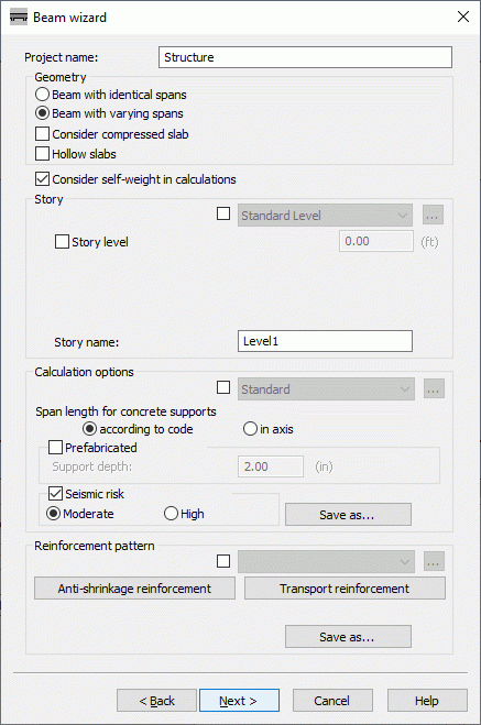

Después de pulsar el botón Siguiente >, aparece el cuadro de diálogo que se muestra a continuación.
En la parte superior del cuadro de diálogo, debe proporcionarse información básica sobre la viga de hormigón armado definida y su geometría. La definición de la viga de hormigón armado (opciones disponibles en los cuadros de diálogo sucesivos) depende del tipo de viga de hormigón armado:
A continuación, se ofrece más información sobre las siguientes opciones:
A continuación, se indican los parámetros que se pueden configurar:
Activación de la opción y selección: en la lista de selección (un archivo definido anteriormente que contenga parámetros de plantas como, por ejemplo, un archivo denominado estándar), al pulsar el botón (...), se abre el cuadro de diálogo Parámetros de la planta para la norma de hormigón armado seleccionada; no se podrá acceder a ninguna de las opciones restantes del campo Planta.
Si la opción de permitir la selección de un archivo de la lista de selección con archivos que contienen parámetros de plantas está desactivada, las opciones restantes del campo Planta estarán disponibles; si se selecciona esta opción, los parámetros definidos en este campo se tendrán en cuenta en los cálculos.
Activación de la opción y selección: en la lista de selección (un archivo definido anteriormente que contenga parámetros de opciones de cálculo como, por ejemplo, un archivo denominado estándar), al pulsar el botón (...), se abre el cuadro de diálogo Opciones de cálculopara la norma de hormigón armado seleccionada; no se podrá acceder a ninguna de las opciones restantes del campo Opciones de cálculo.
Si está desactivada la opción que permite seleccionar un archivo de la lista de selección con archivos que contienen parámetros de opciones de cálculo, las opciones restantes del campo Opciones de cálculo estarán disponibles; si se selecciona esta opción, los parámetros definidos en este campo se tendrán en cuenta en los cálculos; si se pulsa el botón Guardar como, se pueden guardar en un archivo los siguientes parámetros: la longitud del tramo, la prefabricación y las disposiciones sísmicas.
Activación de la opción y selección: en la lista de selección (un archivo definido anteriormente que contenga parámetros de armaduras como, por ejemplo, un archivo denominado estándar), al pulsar el botón (...), se abre el cuadro de diálogo Disposición de armaduras para la norma de hormigón armado seleccionada; no se podrá acceder a ninguna de las opciones restantes del campo Disposición de armaduras.
Si está desactivada la opción de selección de un archivo de la lista de selección con archivos que contienen parámetros de armaduras, el resto de las opciones del campo Disposición de armaduras estarán disponibles; si se selecciona este parámetro, los parámetros definidos en este campo se tendrán en cuenta en los cálculos. Si se pulsa el botón Guardar como, se pueden guardar en un archivo los siguientes parámetros: Armaduras de piel (al pulsar este botón, se abre un cuadro de diálogo adicional), Armaduras de transporte (al pulsar este botón, se abre un cuadro de diálogo adicional) y Considerar en los cálculos el hormigonado por capas.
Los valores definidos de los parámetros se confirman mediante el botón Siguiente > del cuadro de diálogo (el programa continúa con el siguiente cuadro de diálogo); también existe la posibilidad de volver al cuadro de diálogo anterior mediante el botón Atrás <.
