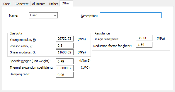

Seleccione Materiales en el cuadro de diálogo Preferencias para el proyecto y haga clic en el botón Modificación. Seleccione la ficha Otros para acceder a los siguientes parámetros.
Defina lo siguiente:
Nombre
El nombre del nuevo material definido por el usuario.
Nota: Debe especificar el nombre del material antes de hacer clic en Añadir.
Descripción
Especifica la descripción del material definido por el usuario.
Elasticidad
- módulo de Young: permite especificar el valor del módulo de Young para el material definido por el usuario.
- coeficiente de Poisson: permite especificar el valor del coeficiente de Poisson para el material definido por el usuario.
- coeficiente de Kirchoff: permite el módulo de Kirchoff para el material definido por el usuario. El módulo se utiliza cuando se requieren cálculos de deformación del cortante.
Otros
- densidad: permite especificar la densidad (peso unitario) del material definido por el usuario.
- dilatación térmica: permite especificar el coeficiente de dilatación térmica del material definido por el usuario.
- coeficiente de amortiguamiento: permite especificar el coeficiente de amortiguamiento para el material definido por el usuario. Este coeficiente se utiliza para el análisis dinámico de estructuras.
