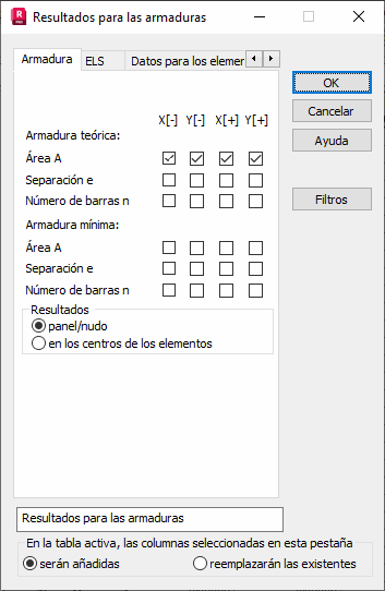

Seleccione la ficha Armadura en el cuadro de diálogo Áreas de armadura para seleccionar las cantidades de armadura de losa y lámina para la presentación.
Se pueden seleccionar los siguientes valores.
Las columnas individuales indican lo siguiente:
Y [-]: armadura inferior en la dirección Y
Y [+]: armadura superior en la dirección Y
Z [-]: armadura inferior en la dirección Z
Z [+]: armadura superior en la dirección Z
Las ubicaciones de las armaduras inferiores y superiores en un panel se adoptan según el sentido del eje Z del sistema local del panel. Esta convención también se aplica a muros de hormigón armado. Por lo tanto, si el sentido del vector del eje Z del sistema de coordenadas local del panel es , entonces:
Armadura superior:
Armadura inferior:
