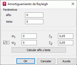

Seleccione el método Newmark y haga clic en Parámetros en el cuadro de diálogo Análisis temporal para definir los parámetros del método Newmark.
Los parámetros del método Newmark incluyen los parámetros de amortiguamiento alfa y beta.
En el cuadro de diálogo, hay una calculadora que permite definir el coeficiente de amortiguamiento con la siguiente fórmula:
ξ = (α + β * ω*ω) / ( 2 * ω)
Tras preparar un sistema de ecuaciones, se obtienen las siguientes fórmulas para alfa y beta (ω1 y ω2 son raíces de la ecuación cuadrática anterior).

La matriz de amortiguamiento C se calcula como una combinación de la rigidez K y la matriz de masas M teniendo en cuenta los siguientes parámetros enumerados:
C = beta * K + alpha * M
