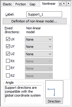

Si la ficha No lineal del cuadro de diálogo Definición del apoyo, se muestra el siguiente cuadro de diálogo.
El campo Nombre ubicado en la parte superior del cuadro de diálogo asigna una etiqueta (nombre) al apoyo.
Al hacer clic en Definición del modelo de no linealidad, se abre el cuadro de diálogo para definir una curva que especifica el carácter no lineal de un apoyo. Las curvas definidas en este cuadro de diálogo están visibles en las listas de selección. El comportamiento no lineal de un apoyo se define mediante selección, para un determinado grado de libertad, de un modelo no lineal que determina una de las siguientes relaciones: fuerza - desplazamiento o momento - rotación. Puede seleccione el modelo cuando se bloquee la dirección correspondiente.
En la parte inferior derecha del cuadro de diálogo, se muestra un diagrama del apoyo que se está definiendo. Al hacer clic en Dirección en el diagrama, se abre el cuadro de diálogo Dirección del apoyo, en el que puede definir la dirección del eje X local para el apoyo. El eje se determina mediante la especificación de un punto, un nudo o la rotación de un apoyo con respecto a cualquier eje del sistema de coordenadas global.
Al hacer clic en Añadir, se añade el apoyo a la lista de apoyos activos.
Al hacer clic en Avanzado, que está disponible para los apoyos nodales y lineales (pero no para los apoyos superficiales), se abre un nuevo cuadro de diálogo: Definición del apoyo - avanzado.
