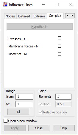

Compuestas
Una vez seleccionada la ficha Compuestas en el cuadro de diálogo Línea de influencia, se muestra lo siguiente:
Las opciones del cuadro de diálogo permiten indicar una cantidad relacionada con la superficie (definida para una estructura de losa o lámina) para la que se presentan las líneas de influencia:
