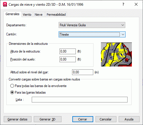

General
Al abrir el cuadro de diálogo Cargas de viento y nieve y hacer clic en la ficha General, se muestra el siguiente cuadro de diálogo.
El cuadro de diálogo cuenta con las opciones básicas requeridas por la norma nacional de cargas de viento y nieve seleccionada en el cuadro de diálogo Preferencias para el proyecto. Cuando se selecciona una opción, su diagrama se muestra en la esquina superior derecha del cuadro de diálogo.
El cuadro de diálogo se divide en varios campos con determinados grupos de opciones. En el centro del cuadro de diálogo se encuentran los siguientes elementos:
El campo Reemplazar las cargas en las barras por cargas en los nudos tiene las siguientes opciones:
