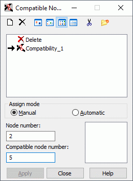

Existen varias formas de definir nudos compatibles en una estructura:
Modo de asignación: manual
Modo de asignación: automático
- Si selecciona los nudos antes de abrir el cuadro de diálogo Nudos compatibles, los nudos seleccionados se muestran en el campo de selección activa. Para aplicar el tipo de compatibilidad a los nudos de la lista de selección, resalte el tipo de compatibilidad en la lista activa y haga clic en Aplicar o pulse <Intro>. Robot genera un nuevo nudo compatible. El número del nudo compatible es el primer número de nudo libre en la estructura actual.
- Si no se ha realizado ninguna selección antes de abrir Nudos compatibles, coloque el cursor en el campo de selección activa. Cuando se coloca el cursor fuera del cuadro de diálogo, el cursor adopta el modo de selección. Puede seleccionar cualquier elemento de estructura y los números de los objetos seleccionados aparecerán en el campo de edición de la selección activa. Para aplicar el tipo de compatibilidad a los nudos de la lista de selección, resalte el tipo de compatibilidad en la lista activa y haga clic en Aplicar o pulse <Intro>. Robot genera un nuevo nudo compatible. El número del nudo compatible es el primer número de nudo libre en la estructura actual.
