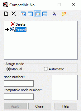

Abra el cuadro de diálogo Nudos compatibles mediante uno de los siguientes métodos:
Este cuadro de diálogo se utiliza para definir nudos compatibles en una estructura. Esto significa que se definen nudos compartidos con respecto al desplazamiento o la rotación de los grados de libertad seleccionados en los puntos donde las barras de la estructura están conectadas (compatibilidad). Los nudos seleccionados se copian. Cada nudo pertenece a un conjunto de barras diferente. Todos los grados de libertad de un nudo, excepto los que indica el usuario, son independientes entre sí.
En las estructuras de barras con barras intersecantes, se pueden obtener los mismos valores de desplazamiento para las barras en su punto de intersección. Para ello, utilice la opción Nudos compatibles. El número de nudos con coordenadas idénticas debe ser igual al número de barras. Cada nudo pertenece a una barra diferente.
El cuadro de diálogo contiene los siguientes elementos:
El cuadro de diálogo contiene los siguientes iconos:
