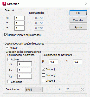

Haga clic en el botón Definición de la dirección del cuadro de diálogo de parámetros del análisis dinámico para definir la dirección de la excitación espectral/sísmica.
La opción Descomposición según direcciones (de esfuerzo sísmico/espectral) genera tres casos sísmicos que difieren en la dirección de la excitación. La dirección de excitación (X,Y,Z) definida en la parte superior del cuadro de diálogo se resuelve adecuadamente para el caso (X,0,0) (0,Y,0), (0,0,Z). Los nombres de los casos recién creados contienen información que indica la dirección en la que se define la excitación. Por lo tanto, los valores definidos en los campos X, Y, Z son componentes del vector de excitación. Seleccione Utilizar valores normalizados para ajustar la escala de los valores de los componentes de forma que el vector resultante sea un vector unitario.
Para un caso sísmico calculado según las normas PS 92 y AFPS 90, el parámetro que determina la dirección del espectro se establece automáticamente.
Los casos se generan en cuanto se cierra el cuadro de diálogo en el que se definen los parámetros del análisis sísmico/espectral.

Sx, Sy, Sz: son los resultados de los casos creados automáticamente para las direcciones X, Y, Z, calculados según combinaciones SRSS o CQC respectivamente. El tipo de combinación se puede seleccionar en el campo Combinación.
