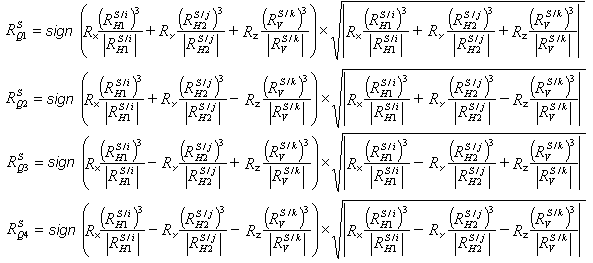

Las fórmulas que permiten evaluar una combinación cuadrática con signo RQ para las direcciones H1, H2 y V:
donde:
RH1 es la respuesta cuadrática de la cantidad calculada a partir de todas las respuestas modales de un caso sísmico o espectral para la primera dirección horizontal.
RH2 es la respuesta cuadrática de la cantidad calculada a partir de todas las respuestas modales de un caso sísmico o espectral para la segunda dirección horizontal.
RV es la respuesta cuadrática de la cantidad calculada a partir de todas las respuestas modales de un caso sísmico o espectral para la dirección vertical.
Rx, Ry y Rz son los coeficientes definidos como para una combinación cuadrática en el cuadro de diálogo Definición de la dirección.
