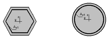

Para pilares cuya sección transversal se describe mediante un polígono, un círculo, un semicírculo o un cuarto de círculo normales, las áreas de armadura deben interpretarse como se indica a continuación:
As1 = Armadura según b, distribuida uniformemente a lo largo del borde.

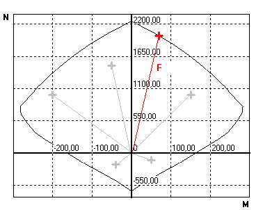

En la combinación de dimensionamiento, se muestra el conjunto de fuerzas más desfavorable para la sección especificada. Es solo uno de los componentes de la envolvente de conjuntos de fuerzas. Sin embargo, cada uno de estos conjuntos puede afectar al área de armadura teórica final. Por este motivo, la combinación de dimensionamiento como un único componente no se puede utilizar para dimensionar toda la sección.
