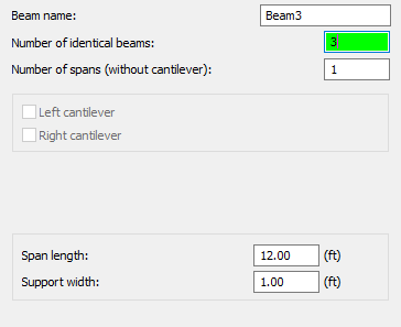

El cuadro de diálogo que se muestra a continuación aparece en la pantalla después de definir los datos básicos de una viga de hormigón armado, seleccionar la viga de hormigón armado con tramos idénticos y pulsar el botón >>.
El cuadro de diálogo anterior permite definir los siguientes parámetros:
Después de pulsar el botón Siguiente >, el usuario pasa al siguiente cuadro de diálogo, donde se pueden determinar los parámetros de la sección transversal para todos los tramos de una viga de hormigón armado.
