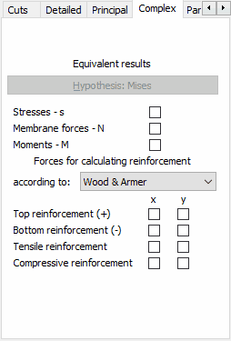

Complejo
Seleccione la ficha Compuestas en el cuadro de diálogo Cortes por paneles para seleccionar la forma de presentación del diagrama de la estructura.
Se pueden seleccionar las siguientes cantidades para su presentación.
La hipótesis (para seleccionar una hipótesis según la cual los valores reducidos serán calculados botón no está disponible actualmente. Los resultados compuestos de losas y láminas se determinan únicamente según la hipótesis de Von Mises.
En la parte inferior del cuadro de diálogo, puede seleccionar el método de cálculo de la armadura (Wood&Armer, código NEN) y Mxx y Myy (para la armadura superior e inferior) determinado durante los cálculos de refuerzo para las estructuras de losa y láminas.
Consulte también:
Fórmulas que determinan los valores principales y compuestos.
Método de cálculo de la sección de la armadura de pletinas y láminas.
