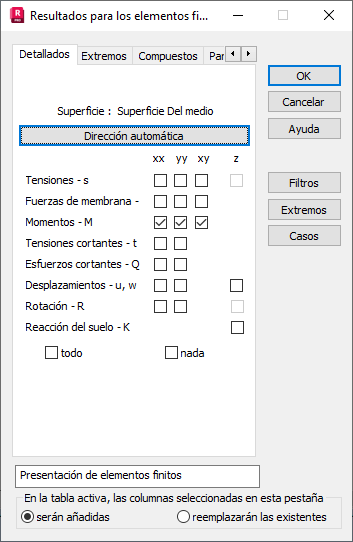

Seleccione la ficha Detallado en el cuadro de diálogo Columnas para seleccionar los resultados detallados para la presentación.
En este cuadro de diálogo, se pueden seleccionar los siguientes valores.
- Tensiones: sxx, syy, sxy, sz. Añade columnas para los valores de tensión sxx, syy, sxy o sz, respectivamente, para los EF superficiales individuales del sistema de coordenadas local, tal como se seleccionó durante el análisis de la estructura.
- Esfuerzos de membrana: Nxx, Nyy, Nxy. Añade columnas para los valores de esfuerzo de membrana Nxx, Nyy o Nxy, respectivamente, para los EF superficiales individuales del sistema de coordenadas local, tal como se seleccionó durante el análisis de la estructura.
- Momentos: Mxx, Myy y Mxy. Añade columnas para los valores de momento flector Mxx, Myy o Mxy, respectivamente, para los EF superficiales individuales del sistema de coordenadas local, tal como se seleccionó durante el análisis de la estructura.
- Tensiones cortantes: txx, tyy. Añade columnas para los valores de tensión cortante txx o tyy, respectivamente, para los EF superficiales individuales del sistema de coordenadas local, tal como se seleccionó durante el análisis de la estructura.
- Esfuerzos cortantes: Qxx, Qyy. Añade columnas para los valores de esfuerzo cortante Qxx o Qyy, respectivamente, para los EF superficiales individuales del sistema de coordenadas local, tal como se seleccionó durante el análisis de la estructura.
- Desplazamientos: uxx, uyy, w. Añade columnas para los valores de desplazamiento uxx, uyy o w, respectivamente, para los EF superficiales individuales del sistema de coordenadas local, tal como se seleccionó durante el análisis de la estructura. Los desplazamientos w son desplazamientos en una dirección perpendicular a la superficie del elemento.
- Rotaciones: Rxx, Ryy, Rz. Añade columnas para los valores de ángulo de rotación Rxx, Ryy o Rz, respectivamente, para los EF superficiales individuales del sistema de coordenadas local, tal como se seleccionó durante el análisis de la estructura.
-  Resistencia del suelo K. Añade una columna para los valores de resistencia del suelo K para EF superficiales individuales en el sistema de coordenadas local, según se haya seleccionado durante el análisis de la estructura.
En la parte superior del cuadro de diálogo se muestra la capa para la que se presentarán los resultados de los cálculos.
Los resultados de los paneles se presentan en un sistema de coordenadas local definido por el usuario. Haga clic en Dirección... para abrir el cuadro de diálogo Selección de la dirección. Este cuadro de diálogo permite seleccionar vectores y un nudo que define el sistema de coordenadas local, para que sea preciso, y que defina la dirección del eje X. Todos los valores de resultado se definirán en el valor de coordenada girada. La dirección se selecciona en el cuadro de diálogo de Selección de la dirección. Puede seleccionar cualquier vector para definir la dirección principal y los resultados de cálculo resultantes para los elementos superficiales. El vector seleccionado se proyecta en el elemento (la dirección local del eje X). El vector principal no puede ser perpendicular al elemento (paralelo al eje local Z). Si la proyección vectorial sobre un elemento es un punto, todos los resultados serán iguales a cero.
La opción Capa de la ficha Parámetros también influye considerablemente en los valores que se muestran en la tabla. Permite la selección de una capa paralela a la superficie central de la estructura de superficie para la que se presentarán los resultados de los cálculos. La selección de la capa no tiene ningún efecto en los desplazamientos o los esfuerzos cortantes. Se seleccionan para la superficie central y son constantes a lo largo de toda la altura de la sección transversal del EF. Esta selección es importante durante la presentación de la tensión.
Observe los botones en la parte inferior del cuadro de diálogo.
- Todo: selecciona todos los valores de la ficha Detallado para la presentación.
- Ninguno: deselecciona todos los valores de la ficha Detallado.
