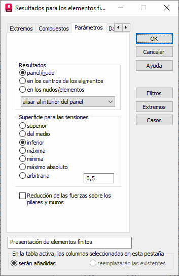

Seleccione la ficha Parámetros en el cuadro de diálogo Columnas para seleccionar los siguientes parámetros de presentación.
La opción Capa selecciona la capa paralela a la superficie central de la estructura de superficie para la que se presentarán los resultados de cálculo. La selección de capas no afecta a los desplazamientos o esfuerzos cortantes definidos para la superficie central y son constantes a lo largo de toda la altura de la sección transversal de EF. Esta selección es importante durante la presentación de tensiones.
La colocación de la presentación de resultados obtenida para elementos finitos superficiales se define en este cuadro de diálogo.
En el campo Resultados, en nudos, en los centros de elementos o en los nudos/elementos.
En el campo Superficies para las tensiones: Superior, Central, Inferior, Máximo, Mínimo, Máximo absoluto o Arbitrario (las coordenadas se especifican en el campo de edición).
En la parte inferior del cuadro de diálogo, está disponible la opción Reducción de las fuerzas sobre los pilares y muros.
