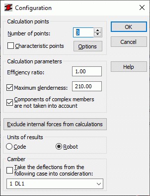

Utilice el cuadro de diálogo Configuración para definir los parámetros aplicados durante la verificación de una barra de acero. Para acceder al cuadro de diálogo, haga clic en el botón Configuración del cuadro de diálogo Cálculos. Se abre el cuadro de diálogo siguiente:
Se definen los siguientes parámetros de cálculo.
Si está seleccionada la opción Los componentes de barras complejas no se tienen en cuenta, los componentes de estas barras no se incluyen en los cálculos de barras complejas.
Se pueden modificar los parámetros de material de acero a una temperatura superior para la norma polaca PN90. Después de definir la temperatura superior a 70 e inferior a 600 grados Celsius en el campo de edición T ≤ 600 C, las evaluaciones incluyen la resistencia de dimensionamiento reducida f dT y el módulo inicial reducido de elasticidad E T según las recomendaciones del punto 3. 5.2 de la norma. Los parámetros modificados se utilizan para calcular capacidades específicas de la barra analizada. Además, todos los coeficientes de inestabilidad evaluados para la temperatura normal se modifican para temperaturas superiores a 70 grados según la fórmula (4) de la norma. Los cambios en las designaciones de resistencia y los coeficientes se pueden ver en una tabla de resultados detallada y en una nota de cálculo.
Haga clic en el botón Excluir los esfuerzos internos de los cálculos para abrir el nuevo cuadro de diálogo Los esfuerzos internos no se tienen en cuenta. Este cuadro de diálogo incluye opciones que definen los valores límites de los esfuerzos internos (por lo tanto, es posible que se omitan valores que sean "insignificantes" para una sección específica). Además, se seleccionan las unidades para la presentación de los resultados del proceso de dimensionamiento de barras. Los resultados se presentan en las unidades empleadas en la norma de acero indicada o en las unidades utilizadas en Robot.
La parte inferior del cuadro de diálogo contiene una lista que se utiliza para seleccionar un caso de carga (peso propio) para el que los desplazamientos definidos se tratan como flechas iniciales de la estructura. La opción Considerar las flechas debidas al caso debe estar seleccionada para activar la lista de casos de carga.
