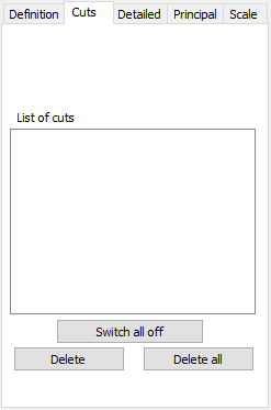

Seleccione la pestaña Cortes en el cuadro de diálogo Cortes por sólidos para seleccionar los cortes mostrados.
El campo Lista de cortes muestra todos los cortes definidos para una estructura. Para cada corte, se presentan tres datos.
- Activar/desactivar la presentación del corte para una estructura. El corte con mapas de la cantidad seleccionada se activa o desactiva para una estructura.
- Color.
- Nombre del corte.
Al hacer clic en Aplicar, se mostrarán tres botones más.
- Desactivar todo. Desactiva la presentación de todos los cortes de una estructura.
- Eliminar. Suprime el corte seleccionado de la lista de cortes.
- Eliminar todo. Suprime todos los cortes que aparecen en la lista de cortes.
