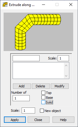

Esta opción se utiliza para crear elementos superficiales y sólidos simples mediante la extrusión de objetos bidimensionales predefinidos a lo largo de una polilínea especificada. Está disponible mediante uno de los siguientes métodos:
- Haga clic en el menú Geometría > Objetos > Extrusión a lo largo de polilínea.
- Haga clic en Extr. polilínea (debe seleccionarse primero un objeto definido) en el cuadro de diálogo Objetos - operaciones/modificaciones.
- Haga clic en
Nota: La opción solo está disponible para dos tipos de estructura: pletina y lámina.
La opción Extrusión a lo largo de polilínea funciona de forma similar a la opción Extrusión, ya que es un compuesto de varias operaciones de extrusión de un objeto en función de la definición de una polilínea.
Para extruir un objeto bidimensional predefinido a lo largo de una polilínea especificada, debe definir varios parámetros:
- Polilínea
- Escala: especifica el coeficiente de escala de determinados segmentos de una polilínea (valor por defecto 1, lo que significa que la escala no se aplica al objeto extruido). Si el valor de escala es mayor que 1.0, el objeto se amplía cuando se extruye a lo largo de un segmento determinado de la polilínea. Si el valor de escala es menor que 1.0, el objeto se reduce cuando se extruye a lo largo de un segmento determinado de la polilínea.
- División: especifica el número de divisiones que se deben realizar cuando se extruye un objeto.
- Base superior: cuando esta opción está seleccionada, se crea la parte superior del objeto generado por la extrusión.
- Base inferior: cuando esta opción está seleccionada, se crea la parte inferior del objeto generado por la extrusión.
- Sólido: si se selecciona esta opción, se crea una estructura volumétrica (sólido) durante la extrusión de objetos. Esta opción está disponible para las estructuras volumétricas.
- Escala: especifica el coeficiente de escala general (valor por defecto 1, lo que significa que la escala no se aplica al objeto extruido). Si el valor de escala es mayor que 1.0, el objeto se amplía. Si el valor de escala es menor que 1.0, el objeto se reduce.
Nota:  Si se introduce un valor distinto a 1.0, la proporción entre la base inferior y superior del objeto será igual al valor introducido para cada segmento de la polilínea. En otras palabras, la escala del objeto se vuelve a calcular para cada segmento de la polilínea.
- Nuevo objeto: cuando se selecciona, el objeto extruido a lo largo de una polilínea recibe un nuevo número.
La polilínea se puede definir gráficamente (resaltando puntos sucesivos de la polilínea) o textualmente (definiendo coordenadas de puntos sucesivos de la polilínea). Los puntos sucesivos de la polilínea se introducen en el campo correspondiente del cuadro de diálogo Extrusión a lo largo de polilínea. Los puntos se pueden suprimir o modificar (defina las nuevas coordenadas del punto y, si lo desea, el valor de escala; a continuación, haga clic en Modificar).
Nota: Si se modifica un objeto en el que se ha realizado la operación Extrusión a lo largo de polilínea, los parámetros de esta operación pueden cambiar (por ejemplo, los parámetros de los vectores de extrusión). En este caso, asegúrese de comprobar estos parámetros y de restablecerlos al estado inicial correcto.
Para extruir un objeto a lo largo de una polilínea, realice lo siguiente:
- Defina un objeto bidimensional, como un rectángulo (consulte la imagen siguiente). Supongamos que las coordenadas de sus vértices son las siguientes: (-2,0,-2), (2,0,-2), (2,0,2), (-2,0,2).
- Seleccione un objeto.
- Abra el cuadro de diálogo Extrusión a lo largo de polilínea.
- Defina una polilínea. Supongamos que sus parámetros son los siguientes:
- (0,0,0) escala 1.0
- (0,10,0) escala 1.0
- (0,10,10) escala 2.0
- Defina el resto de parámetros de extrusión. Supongamos que los siguientes parámetros para el rectángulo y la polilínea definidos anteriormente son los siguientes: número de divisiones, 10; opciones de base superior e inferior, inactiva; la escala general, 1.0, y la opción de nuevo objeto, inactiva.
- Haga clic en Aplicar para extruir el rectángulo predefinido. La operación genera el objeto de la imagen siguiente.
